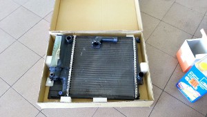

Hotel byl 4 hvězdičkový, možná nejlepší ve městě, přímo na pěší zóně, s klimatizací. Ráno nás taxík odvezl zpět k servisu. Po přemlouvání, aby se nám někdo věnoval (jsou totiž dovolené, pár marodů... Nabízel jsem už, že vyměním chladič sám, že potřebuju pouze zázemí a samozřejmě ten chladič...) se nám věnoval jediný mechanik, který tam byl. Jenže po výměně chladiče další šok, naplnily se moje nejhorší obavy. Foukalo to do vody a to velmi intenzivně. Takže je to hlavou válců. Za 2 dny tady neopravitelné.

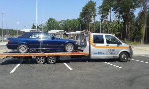

Následoval telefon na Global Asisstance, vyrazila pro nás z Prahy odtahovka. Druhý den přistavena u hotelu, odpoledne už jsme byli v Praze. Dovolená skončila.
