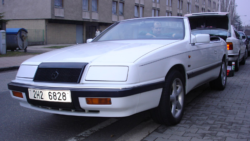

Do nápravy jsme se pustili poměrně rychle, auto totiž vypadá blbě, když tam trčí jedno malé okénko a jezdit s vytaženými všemi už se mi vůbec nelíbí. Nakonec posuďte sami, tady foto, jak LeBaron vypadá před opravou, s okénkem bezmocně vytaženým.
